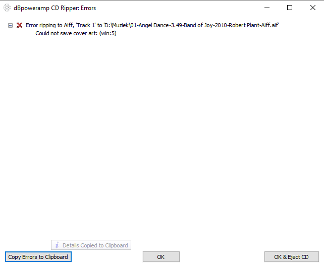

    cd ripper werkt niet
    Ik ben Reference Rigistered(fuly Registered,no restrctions) voor release 2024-05-30(64 bit).Maar bij het rippen geeft track 1 altijd ERROR en geen albumhoez. kan je mij helpen anders moet ik dBpoweramp verwijderen !!!!!
    On the error page shown after ripping click the 'Copy to clipboard' button and paste the error message here.

        What is drive d? network share or local ssd/hdd?

          Kan je wat meer uitleg geven Wat is drived? Netwerkshare of lokale SSD/HDD? Ik versta het niet goed!!
            Try ripping to C:, choose the music folder on drive C instead

              Het werkt probleem opgelost. Dank u
