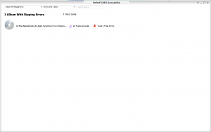

      • Helvetia
        • Sep 2014
        • 22

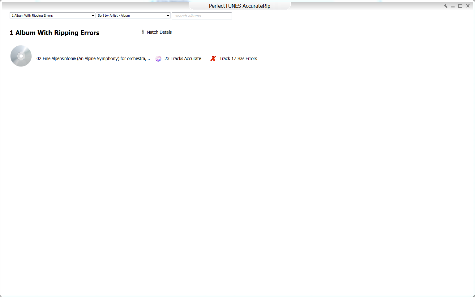

        Re: Check subsequent accurate displays error
        Goolge Translator:
        First I ripped the CD to wav. after that I converted with itunes the wav files in apple lossles.
        Although accurate read out of CD, track 17 is corrupt on a new check. When I check the Apple Lossless files, they are accurat.
        When I use the Apple Lossless files to Wav convertiere Track 17 is again flawed again. This strange problem I have so far on 2 CDs.
        Interestingly, if I delete the tags from Apple Lossless, track 17 is also incorrect check in again.
        Ich habe zuerst die CD in wav gerippt. danach habe ich mit itunes die wav-dateien in apple lossles umgewandelt.
        Obwohl accurate ausgelesen von CD, ist Track 17 bei neuem prüfen fehlerhaft. Wenn ich die Apple Lossless dateien prüfe, sind sie accurat.
        Wenn ich die Apple Lossless Dateien wieder in Wav convertiere ist Track 17 wieder fehlerhaft. Dieses merkwürdige Problem habe ich bis jetzt bei 2 CDs.
        Interessant ist, wenn ich die Tags vom Apple Lossless lösche, ist Track 17 auch fehlerhaft bei erneutem prüfen.

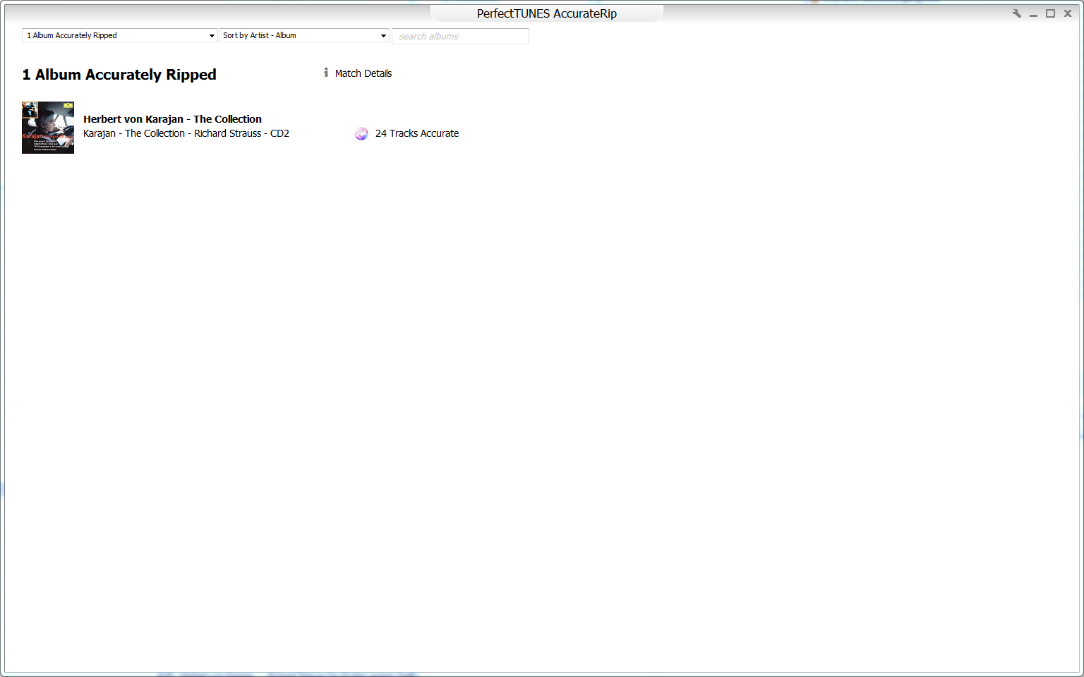

            If you check the wave file, before converting to Apple Lossless, the wave file is reported as corrupted? What is the exact message shown by PerfectTunes for this file?
            From CD to Wave:

            24 Tracks Ripped Accurately
            Ripped Wave-Files check with PerfectTUNES AccurateRip, Track 17 is InAccurat:
            [AccurateRip DiscIDs: 024-002D6805-032F448A-5B120C18]
            Track 1: AccurateRip Verified Confidence 19, Pressing Offset +0 [ARv2 CRC D1EC3D3B] I:\474283-2\01 Eine Alpensinfonie (An Alpine Symphony) for orchestra, Op. 64 (TrV 233)- Nacht (Night).wav
            Track 2: AccurateRip Verified Confidence 19, Pressing Offset +0 [ARv2 CRC FA275850] I:\474283-2\02 Eine Alpensinfonie (An Alpine Symphony) for orchestra, Op. 64 (TrV 233)- Sonnenaufgang (Sunrise).wav
            Track 3: AccurateRip Verified Confidence 19, Pressing Offset +0 [ARv2 CRC 2DAFBC79] I:\474283-2\03 Eine Alpensinfonie (An Alpine Symphony) for orchestra, Op. 64 (TrV 233)- Der Anstieg (The Ascent).wav
            Track 4: AccurateRip Verified Confidence 19, Pressing Offset +0 [ARv2 CRC D9A9A029] I:\474283-2\04 Eine Alpensinfonie (An Alpine Symphony) for orchestra, Op. 64 (TrV 233)- Eintritt in den Wald (Entering the forest).wav
            Track 5: AccurateRip Verified Confidence 19, Pressing Offset +0 [ARv2 CRC 9E6D7940] I:\474283-2\05 Eine Alpensinfonie (An Alpine Symphony) for orchestra, Op. 64 (TrV 233)- Wanderung neben dem Bache (Wandering by the brook).wav
            Track 6: AccurateRip Verified Confidence 19, Pressing Offset +0 [ARv2 CRC 0D28320D] I:\474283-2\06 Eine Alpensinfonie (An Alpine Symphony) for orchestra, Op. 64 (TrV 233)- Am Wasserfall (By the waterfall).wav
            Track 7: AccurateRip Verified Confidence 19, Pressing Offset +0 [ARv2 CRC FD02C9D2] I:\474283-2\07 Eine Alpensinfonie (An Alpine Symphony) for orchestra, Op. 64 (TrV 233)- Erscheinung (Apparition).wav
            Track 8: AccurateRip Verified Confidence 19, Pressing Offset +0 [ARv2 CRC 49F83BE7] I:\474283-2\08 Eine Alpensinfonie (An Alpine Symphony) for orchestra, Op. 64 (TrV 233)- Auf blumige Wiesen (Flowery meadows).wav
            Track 9: AccurateRip Verified Confidence 19, Pressing Offset +0 [ARv2 CRC CBA19962] I:\474283-2\09 Eine Alpensinfonie (An Alpine Symphony) for orchestra, Op. 64 (TrV 233)- Auf der Alm (In the mountain pasture).wav
            Track 10: AccurateRip Verified Confidence 19, Pressing Offset +0 [ARv2 CRC 29DF5201] I:\474283-2\10 Eine Alpensinfonie (An Alpine Symphony) for orchestra, Op. 64 (TrV 233)- Durch Dickicht und Gestrüpp auf Irrwegen (On the wrong track through thickets and undergrowth).wav
            Track 11: AccurateRip Verified Confidence 19, Pressing Offset +0 [ARv2 CRC 28626546] I:\474283-2\11 Eine Alpensinfonie (An Alpine Symphony) for orchestra, Op. 64 (TrV 233)- Auf dem Gletscher (On the glacier).wav
            Track 12: AccurateRip Verified Confidence 19, Pressing Offset +0 [ARv2 CRC D9450AED] I:\474283-2\12 Eine Alpensinfonie (An Alpine Symphony) for orchestra, Op. 64 (TrV 233)- Gefahrvolle Augenblicke (Precarious moments).wav
            Track 13: AccurateRip Verified Confidence 19, Pressing Offset +0 [ARv2 CRC 10A0CF24] I:\474283-2\13 Eine Alpensinfonie (An Alpine Symphony) for orchestra, Op. 64 (TrV 233)- Auf dem Gipfel (On the summit).wav
            Track 14: AccurateRip Verified Confidence 19, Pressing Offset +0 [ARv2 CRC C98AA1F6] I:\474283-2\14 Eine Alpensinfonie (An Alpine Symphony) for orchestra, Op. 64 (TrV 233)- Vision.wav
            Track 15: AccurateRip Verified Confidence 19, Pressing Offset +0 [ARv2 CRC A9924A98] I:\474283-2\15 Eine Alpensinfonie (An Alpine Symphony) for orchestra, Op. 64 (TrV 233)- Nebel steigen auf (Rising mists).wav
            Track 16: AccurateRip Verified Confidence 19, Pressing Offset +0 [ARv2 CRC 5680CD2F] I:\474283-2\16 Eine Alpensinfonie (An Alpine Symphony) for orchestra, Op. 64 (TrV 233)- Die Sonne verdüstert sich allmählich (The sun gradually dims).wav
            Track 17: Track InAccurate I:\474283-2\03 Eine Alpensinfonie (An Alpine Symphony) for orchestra, Op. 64 (TrV 233)- Der Anstieg (The Ascent).wav
            Track 18: AccurateRip Verified Confidence 19, Pressing Offset +0 [ARv2 CRC 93355B3C] I:\474283-2\18 Eine Alpensinfonie (An Alpine Symphony) for orchestra, Op. 64 (TrV 233)- Stille vor dem Sturm (Calm before the storm).wav
            Track 19: AccurateRip Verified Confidence 19, Pressing Offset +0 [ARv2 CRC 74A2BB6B] I:\474283-2\19 Eine Alpensinfonie (An Alpine Symphony) for orchestra, Op. 64 (TrV 233)- Gewitter und Sturm, Abstieg (Thunderstorm, descent).wav
            Track 20: AccurateRip Verified Confidence 19, Pressing Offset +0 [ARv2 CRC 4D26E64E] I:\474283-2\20 Eine Alpensinfonie (An Alpine Symphony) for orchestra, Op. 64 (TrV 233)- Sonnenuntergang (Sunset).wav
            Track 21: AccurateRip Verified Confidence 19, Pressing Offset +0 [ARv2 CRC D4E69B3E] I:\474283-2\21 Eine Alpensinfonie (An Alpine Symphony) for orchestra, Op. 64 (TrV 233)- Ausklang (Epilogue).wav
            Track 22: AccurateRip Verified Confidence 19, Pressing Offset +0 [ARv2 CRC FA79514E] I:\474283-2\22 Eine Alpensinfonie (An Alpine Symphony) for orchestra, Op. 64 (TrV 233)- Nacht (Night).wav
            Track 23: AccurateRip Verified Confidence 18, Pressing Offset +0 [ARv2 CRC 05F9DEFA] I:\474283-2\Track23.wav
            Track 24: AccurateRip Verified Confidence 19, Pressing Offset +0 [ARv2 CRC 9E3762AA] I:\474283-2\Track24.wav
            Although track 17 is inaccurat, I have converted all wave files with iTunes in Apple Lossels and inserted tags and cover art. Then I checked with AccurateRip Perfect Tunes the Apple Lossless files again and it was displayed ACCURAT
            Herbert von Karajan - The Collection - Karajan - The Collection - Richard Strauss - CD2 [AccurateRip DiscIDs: 024-002D6805-032F448A-5B120C18]
            Track 1: AccurateRip Verified Confidence 19, Pressing Offset +0 [ARv2 CRC D1EC3D3B] F:\AccurateRip Test\474283-2\2-01 01 1. Nacht.m4a
            Track 2: AccurateRip Verified Confidence 19, Pressing Offset +0 [ARv2 CRC FA275850] F:\AccurateRip Test\474283-2\2-02 02 2. Sonnenaufgang.m4a
            Track 3: AccurateRip Verified Confidence 19, Pressing Offset +0 [ARv2 CRC 2DAFBC79] F:\AccurateRip Test\474283-2\2-03 03 3. Der Anstieg.m4a
            Track 4: AccurateRip Verified Confidence 19, Pressing Offset +0 [ARv2 CRC D9A9A029] F:\AccurateRip Test\474283-2\2-04 04 4. Eintritt In Den Wald.m4a
            Track 5: AccurateRip Verified Confidence 19, Pressing Offset +0 [ARv2 CRC 9E6D7940] F:\AccurateRip Test\474283-2\2-05 05 5. Wanderung Neben Dem Bache.m4a
            Track 6: AccurateRip Verified Confidence 19, Pressing Offset +0 [ARv2 CRC 0D28320D] F:\AccurateRip Test\474283-2\2-06 06 6. Am Wasserfall.m4a
            Track 7: AccurateRip Verified Confidence 19, Pressing Offset +0 [ARv2 CRC FD02C9D2] F:\AccurateRip Test\474283-2\2-07 07 7. Erscheinung.m4a
            Track 8: AccurateRip Verified Confidence 19, Pressing Offset +0 [ARv2 CRC 49F83BE7] F:\AccurateRip Test\474283-2\2-08 08 8. Auf Blumige Wiesen.m4a
            Track 9: AccurateRip Verified Confidence 19, Pressing Offset +0 [ARv2 CRC CBA19962] F:\AccurateRip Test\474283-2\2-09 09 9. Auf der Alm.m4a
            Track 10: AccurateRip Verified Confidence 19, Pressing Offset +0 [ARv2 CRC 29DF5201] F:\AccurateRip Test\474283-2\2-10 10 10. Durch Dickicht Und Gestrüpp Auf Irrwegen.m4a
            Track 11: AccurateRip Verified Confidence 19, Pressing Offset +0 [ARv2 CRC 28626546] F:\AccurateRip Test\474283-2\2-11 11 11. Auf dem Gletscher.m4a
            Track 12: AccurateRip Verified Confidence 19, Pressing Offset +0 [ARv2 CRC D9450AED] F:\AccurateRip Test\474283-2\2-12 12 12. Gefahrvolle Augenblicke.m4a
            Track 13: AccurateRip Verified Confidence 19, Pressing Offset +0 [ARv2 CRC 10A0CF24] F:\AccurateRip Test\474283-2\2-13 13 13. Auf dem Gipfel.m4a
            Track 14: AccurateRip Verified Confidence 19, Pressing Offset +0 [ARv2 CRC C98AA1F6] F:\AccurateRip Test\474283-2\2-14 14 14. Vision.m4a
            Track 15: AccurateRip Verified Confidence 19, Pressing Offset +0 [ARv2 CRC A9924A98] F:\AccurateRip Test\474283-2\2-15 15 15. Nebel steigen auf.m4a
            Track 16: AccurateRip Verified Confidence 19, Pressing Offset +0 [ARv2 CRC 5680CD2F] F:\AccurateRip Test\474283-2\2-16 16 16. Die Sonne Verdüstert Sich Allmählich.m4a
            Track 17: AccurateRip Verified Confidence 19, Pressing Offset +0 [ARv2 CRC AA5C87E9] F:\AccurateRip Test\474283-2\2-17 17 17. Elegie.m4a
            Track 18: AccurateRip Verified Confidence 19, Pressing Offset +0 [ARv2 CRC 93355B3C] F:\AccurateRip Test\474283-2\2-18 18 18. Stille vor dem Sturm.m4a
            Track 19: AccurateRip Verified Confidence 19, Pressing Offset +0 [ARv2 CRC 74A2BB6B] F:\AccurateRip Test\474283-2\2-19 19 19. Gewitter und Sturm - Abstieg.m4a
            Track 20: AccurateRip Verified Confidence 19, Pressing Offset +0 [ARv2 CRC 4D26E64E] F:\AccurateRip Test\474283-2\2-20 20 20. Sonnenuntergang.m4a
            Track 21: AccurateRip Verified Confidence 19, Pressing Offset +0 [ARv2 CRC D4E69B3E] F:\AccurateRip Test\474283-2\2-21 21 21. Ausklang.m4a
            Track 22: AccurateRip Verified Confidence 19, Pressing Offset +0 [ARv2 CRC FA79514E] F:\AccurateRip Test\474283-2\2-22 22 22. Nacht.m4a
            Track 23: AccurateRip Verified Confidence 18, Pressing Offset +0 [ARv2 CRC 05F9DEFA] F:\AccurateRip Test\474283-2\2-23 23 Till Eulenspiegels Lustige Streiche Op.28.m4a
            Track 24: AccurateRip Verified Confidence 19, Pressing Offset +0 [ARv2 CRC 9E3762AA] F:\AccurateRip Test\474283-2\2-24 24 Salome Op. 54 Tanz der sieben Schleier.m4a
